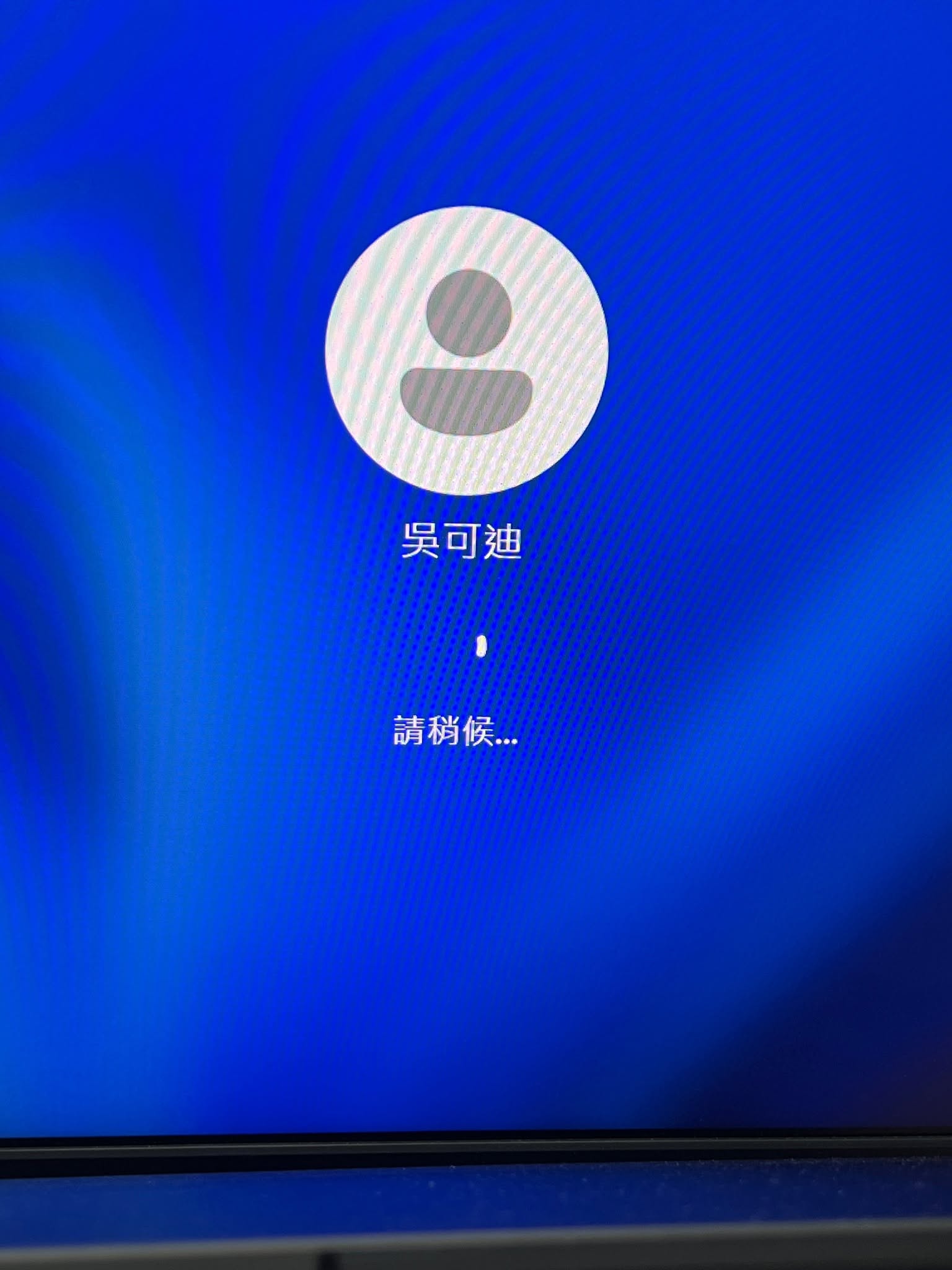

電腦無法輸入pin 碼登入 開機的時候發現電腦沒辦法登入,電腦顯示重新設定pin碼即可,但點下去根本沒辦法設定就一直卡住在這個頁面。

留言・2026-10-26 16:55
拿去電腦筆電專門店有維修中心詢問即可,忘記以前我的筆電是怎麼解開這個設定~ 不確定是線上還是實體門市解決這個登入BUG
留言・2026-10-26 16:52
這就是為甚麼Microsoft我到現在還不敢登入Windows系統的原因,為了避開這個登入BUG!!!!!
留言・2026-10-23 11:56
F5安全模式去解看看
留言・2026-10-21 22:10
連網登微軟改就行
留言・2026-10-20 17:01
TPM被清零了吧
留言・2026-10-20 11:51
A了誰電腦
留言・2026-10-18 00:43
別用線上帳號
留言・2026-10-17 23:47
鍵盤有亮嗎?是能打字還是不能? 開機時能進去bios嗎? 像這個你應該完整拍下開機過程
留言・2026-10-17 22:48
可能系統升級,ps/2鍵盤失效了,以前遇到一次,我解決的方法是去買便宜百元的usb外接鍵盤使用。
留言・2026-10-17 22:46
沒連網路 可能是原因之一
留言・2026-10-17 22:36 (另有 8 則回覆,未展開)
個人電腦沒事設密碼幹嘛
留言・2026-10-17 21:55
他讓您重新設定

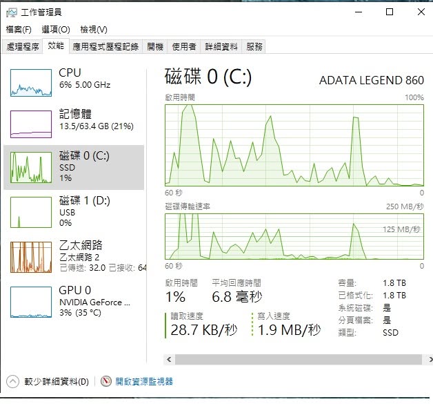

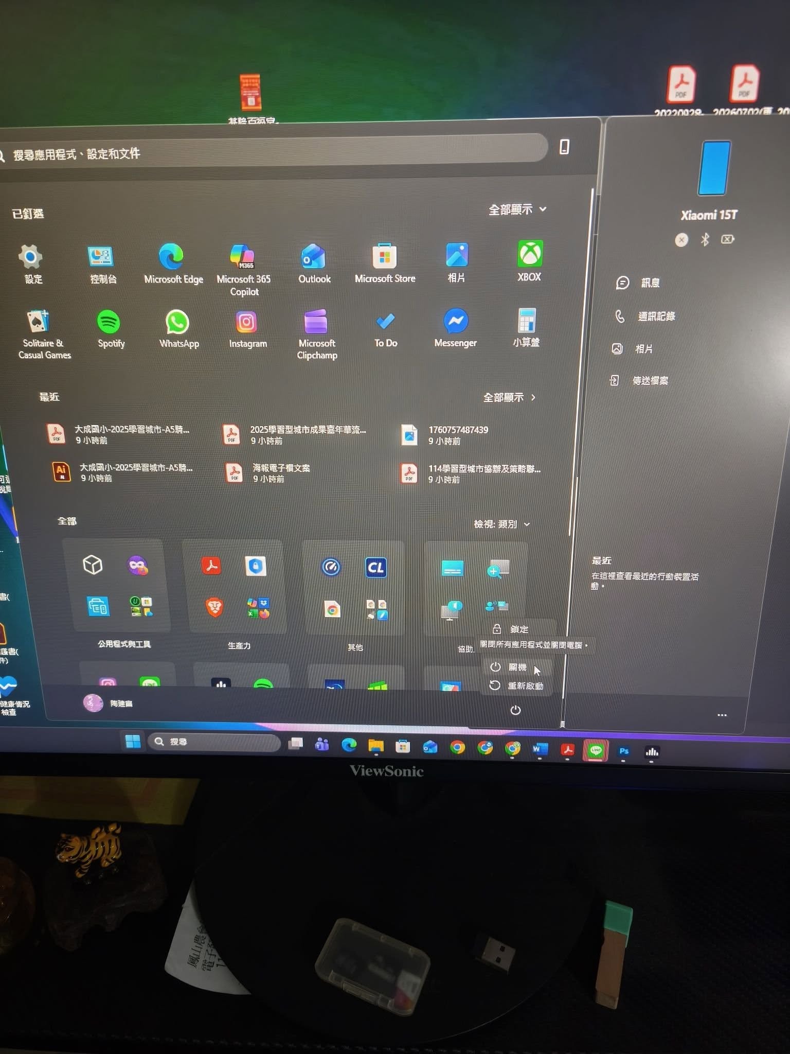

關機無反應 請問各位大大,最近按關機選項都無法關機,只能強制長按開關鍵才能關,請問是怎回事?謝謝

留言・2026-10-19 20:48
從思路上來說,硬件出問題的概率較低,軟件出問題的概率較高。 這時候會想,系統碟用多少年了?最近有沒有刪除或安裝什麼東西,沒有頭緒可以先用軟體掃一下硬盤有無問題,沒有的話,你可以點系統按修復,看能不能找到關機相關的,恢復一下檔案。 你是否有設定系統定期備份,可以選擇,更早時間點還原,還原後如果還是一樣問題,可能就要重灌,重灌還是一樣就是硬體有問題,但這就很難找了,我會先懷疑有接觸不良,全機拆下來清潔所有觸點,再裝回去。 再不行也只能送修。 win10開始,系統穩定度都很拉基,系統還原我用過好幾次,還原有時候就解決了,畢竟ssd的寫入方式風險比hdd高,寫著寫着就出錯了,我的備份都是在hdd硬碟,所以還原能解決的可行性都很高。
留言・2026-10-08 11:32
你是不是 其他程式也呈現半當機的情況? 像是google網頁 無法操作 但是可以縮放
留言・2026-10-07 07:50
檔案位置:位於系統資料夾 C:\Windows\System32\SlideToShutDown.exe 滑動關機,桌面建個捷徑,執行後往下拉。
留言・2026-10-06 15:03 (另有 2 則回覆,未展開)
你有沒有試過把你那顆外接硬碟拔掉在關機試試看。
留言・2026-10-06 14:56
開啟cmd,輸入 sfc /scannow
留言・2026-10-06 13:08
很難關機,我遇過的大部分是磁碟如果有些損毀 程式就會卡住無法關機
留言・2026-10-06 12:38
在桌面 按alt+F4 叫出重啟視窗 再執行關機選項呢?
留言・2026-10-06 11:47
丟了~💻
留言・2026-10-06 07:45
你可以照這個順序做: 第一步:先測試指令關機shutdown /s /f /t 0如果可以關機,代表不是硬體完全故障,可能是程式或設定問題。 第二步:關閉快速啟動這是最常見原因,優先處理。 第三步:修復系統檔案執行:sfc /scannow以及:DISM /Online /Cleanup-Image /RestoreHealth 第四步:檢查更新與驅動特別是:晶片組顯示卡網路卡BIOS 第五步:乾淨開機測試確認是不是第三方軟體造成。
留言・2026-10-06 07:45
不要用強制關機 建議可以執行倒數關機 相關指令搜尋一下就有
留言・2026-10-06 07:20
長按關機鍵是強制關機,電腦很容易壞掉
留言・2026-10-06 07:16 (另有 2 則回覆,未展開)
按下關機的選項,系統告訴您什麼?若都沒有,就是重灌。

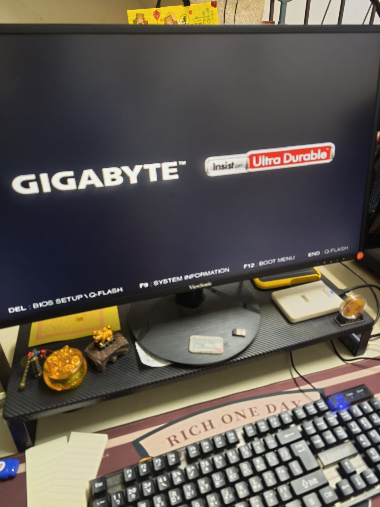

畫面卡著 請問各位大大,我電腦都是固定插著外接硬碟,但這幾天開機時發現畫面都會卡著不動,直到我拔掉外接硬碟的線才會正常跑進桌面,請問這是什麼原因?

留言・2026-10-09 00:46
有百分之99.9外接硬碟掛了,試看看CHKDSK 能不能救回來,如果連動也不能動看看資料能不能救回來,不能救回來只能拿去硬碟救援1顆硬碟1萬塊起跳。當初我也是硬碟掛掉,還嘗試用硬碟救援軟體,結果要的照片只救回一張其他都是雜檔,許多回憶的照片都沒了。現在我準備3個行動硬碟,只求不要一次壞3顆了。
留言・2026-10-07 19:33
硬碟快壞了,你拔什麼之後就可以用那就是拔掉的東西有問題
留言・2026-10-07 18:22
為啥為難自己,我不插外接碟 秒開機,我插外接碟 分分鐘 等好久才開機 ,等開完機,再外接硬碟
留言・2026-10-05 09:16
那就不要插
留言・2026-10-05 03:43
去bios改開機時不要讀usb儲存裝置即可
留言・2026-10-05 00:25
你自己都知道問題在哪了!多此一問!
留言・2026-10-04 20:56
換個硬碟就好,只是有電腦的零件有問題就進不桌面
留言・2026-10-04 20:55
把 USB 裝置都拔掉....
留言・2026-10-04 20:41
大多数是外置硬碟出问题了
留言・2026-10-04 18:47
不是你外插硬碟盒主板有問題,就剩下硬碟健康檢查
留言・2026-10-04 18:22 (另有 3 則回覆,未展開)
外接硬碟壞軌, 或是USB線讀取異常。 讀取異常。 或是USB接頭損壞,接觸不良
留言・2026-10-04 18:06
以下幾樣野可能有問題,全部換晒,必定可以正常: 1)底板 2)RAM 3)火牛 4)硬碟 5)CPU 6)顯示屏 7)鍵盤 8)mouse
留言・2026-10-04 17:24
有過類似的問提過 我的狀況是win11底層的請求複寫把我的隨身碟寫到壞軌 然後開機的時候自檢一直在等隨身碟回覆 建議檢查外接硬碟的健康度 避免資料遺失
留言・2026-10-04 17:20
你硬碟有問題
留言・2026-10-04 16:40
關於,上面問題,樓上都有大概解釋,最重要的是,你要如何排除最快就是找專業的處理,如果要自己DIY沒有不可,建議想辦法建立另一個開機系統usb,在開機頭過開機起用進入pe維修系統檢測最快。以上都沒有就是2個方式,一個去買一顆硬碟重灌系統,一個就是重灌。最好的處理方式都是要先自行懂得判斷與經驗沒有,那真的會搞死自己。
留言・2026-10-04 16:40
卡usb埠偵測,所以無法進入開機程序
留言・2026-10-04 16:30 (另有 2 則回覆,未展開)
把 GIGABYTE 這個畫面關掉 就能知道
留言・2026-10-04 16:25
硬碟有問題,開機檢測時候過不了,所以卡住
留言・2026-10-04 16:20
沒辦法隔空抓藥,只能跟你說可能是那一組有問題,至於是線還是盒子或硬碟甚至是主機插槽,可能要靠你一個一個測試了,換條線,換台主機插入測試等等。
留言・2026-10-04 16:11 (另有 1 則回覆,未展開)
硬體初始化與檢測 (POST)卡住,可能是外接硬碟或硬碟盒故障。
留言・2026-10-04 16:07 (另有 1 則回覆,未展開)
開機自檢硬體 外接硬碟有問題

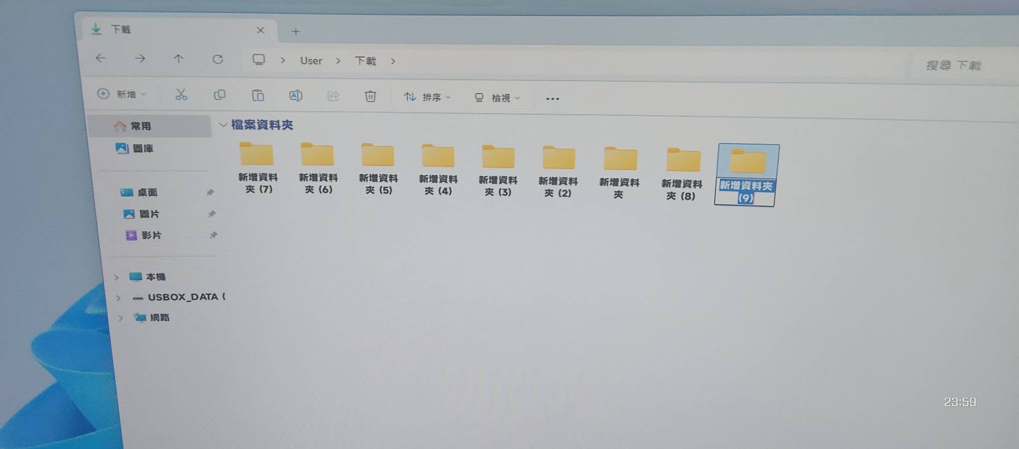

請教各位大神, 資料夾自動排列問題。 我有一台電腦新增資料夾時, 有的電腦資料夾, 會自動排在最前面。 另一台不會自動排在最前面, 請問這個怎麼解? (WIN11版本都一樣的) 很困擾。因為有時候誒資料很多, 不會自動排在最前面, 會在最底下很麻煩。 目前暫時解法就是, 每新增一個資料夾, 自己手動右鍵自動整理, 資料夾才會自動排在最前面。 請教各位大神了, 幫幫我吧。

留言・2026-09-21 19:29 (另有 1 則回覆,未展開)
Win11檔案總管一直有些小問題。 我桌機儲存郵件附件或搬移檔案,有時就會卡住。 9/8釋出的26H2更新說明有改善檔案總管效能,改天升級看看。
留言・2026-09-21 19:23 (另有 1 則回覆,未展開)
這種設定問題問ai跟著操作無果才上來問會比較快,另外,為什麼再深一層就能很快排序,一來你在展示原本那一層的資料結構是很多類型的文件,系統會逐一問他們的類型、大小、調用哪些預定程式的圖示來開啟,你在深一層只有單一的文件(資料夾類)類型,並且他不會於這一層級校驗資料夾的內容大小(所以就算你在檢視改詳細資料也沒有看到有寫該資料夾的大小,你是在按下內容時才開始校驗裡面的大小)你可以試一下把你上一層的那些檔案都拉進去後再新增資料夾,我想其排序時間會和你在上一層的原本新增後排序時間相當
留言・2026-09-21 10:28
設定排列的設定值是一樣的, 還是一樣不會自動排列。 設定數字也是一樣, 它自動整理,很慢
留言・2026-09-20 20:10
將每個資料夾編上編號
留言・2026-09-20 13:14
建議找間教操作的去上課.....
留言・2026-09-20 00:16 (另有 4 則回覆,未展開)
我發現更奇怪的事情, 只有在下載資料夾內, 自動排列很慢, 但是在下載資料夾內, 新增資料夾, 在裡面新增資料夾, 自動排列就正常了, 非常快。 真是無解。
留言・2026-09-19 13:43 (另有 1 則回覆,未展開)
命名前面給個編號01、02然後點名稱就會自動照數字排序
留言・2026-09-19 09:20
檢視-排序
留言・2026-09-19 08:28 (另有 1 則回覆,未展開)
你2台電腦的排序方式不同
留言・2026-09-19 07:03
記得可以按右鍵空白處 勾選日期 分類 自動排列嗎

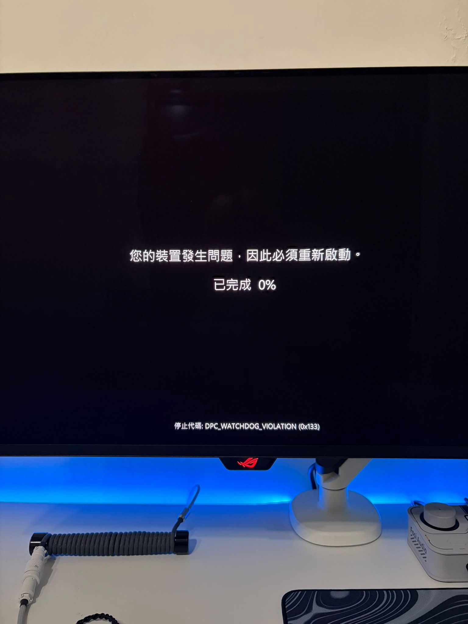

不好意思 最近打lol的時候 電腦會突然死機 (0x133死機代碼 這是什麼情況 配備如下 CPU:i5 12400f RAM: Kingston ddr5 32gb Gpu:ASUS DUAL 5060 SSD:adata sx8200pnp 2tb

留言・2026-09-24 19:34
搭版問一下,SX8200Pro災情嚴重嗎?看到這篇開始焦慮起來,想提早準備
留言・2026-09-24 17:06
離題一下 你右下角那個是什麼東西呢
留言・2026-09-24 12:30
硬碟問題機率很高,以前公司IT 8200這個系列壞了10幾條以上
留言・2026-09-24 06:59
你是不是從win10升到win11
留言・2026-09-23 11:52
這是掉盤, m2壞了
留言・2026-09-19 19:51
nodata🤤
留言・2026-09-19 15:08
結果確定是硬碟問題 用不到半年 整條跳了20幾個紅軌 🙂
留言・2026-09-19 08:32
這種問題把memory dump檔拿去windebug 跑一下可以比較明確是那個硬體造成
留言・2026-09-19 00:23
燈效關掉試試
留言・2026-09-18 23:55
看到威剛ssd 一定是他的問題
留言・2026-09-18 23:53
顯示卡驅動更新一下吧
留言・2026-09-18 23:35
Ram也會造成這個問題
留言・2026-09-18 22:50
看看有沒有更新了最新的window更新,最新的更新檔很多問題
留言・2026-09-18 22:49
照經驗ssd機率高
留言・2026-09-18 22:36
看停止代碼

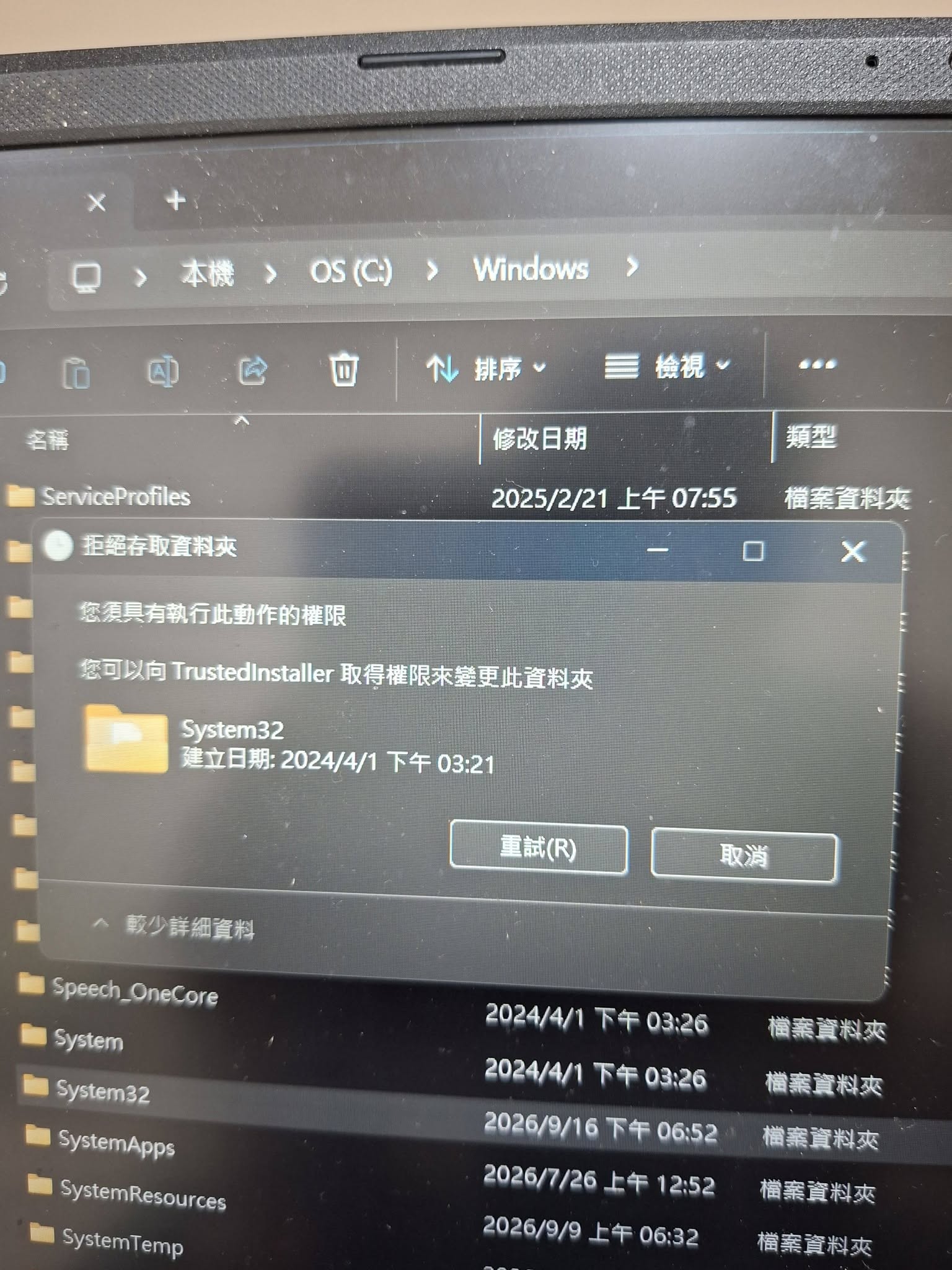

不好意思小弟需要大家的協助 前天使用電腦時發現卡頓,用工作管理員檢查後發現電腦在跑一個叫xmring miner的程式(有查過好像是挖礦的),但是資料夾建立的時間我并沒有使用電腦 ,當時上網的方式是用微軟的離線掃描解決的,但是今天又有相同的狀況出現(cpu在跑xmring miner) ,溯源後發現在windows的system32的檔案裡面(現在挖礦的程式沒有顯示在這裡),我想刪掉檔案則畫面出現無權限,查看內容時要更改權限時,套用出現了這個檔案中的某一個小檔案不兼容還是不同意什麼的(這部分第一次有這畫面,後面都沒有,但結果是權限都無法更改),電腦還卡住了。 想詢問一下該如何刪掉檔案還有權限更改的處理。

留言・2026-09-22 17:09
有病毒的話 ,用病毒軟件刪除, 如果不能就只好重灌
留言・2026-09-21 19:06
用Winpe 開機,改掉檔名,看看情況是否依舊,若是的話,表示還有壞東西藏在別的地方,最好重裝系統。 情況好轉,再去刪掉那個被改名的檔案。
留言・2026-09-21 02:28
System32裡頭的東西不能砍,直接去更改並刪除 Windows 的 ⁠System32⁠ 資料夾檔案,這無法解決問題,還會把整個 Windows 系統搞崩潰。 絕對不能直接刪除 ⁠System32⁠ 裡面的檔案或亂改權限,因為裡面全是 Windows 正常運作不可或缺的核心系統檔案。 而且系統也不會讓你砍
留言・2026-09-17 18:36
重灌 一勞永逸
留言・2026-09-17 17:05
謝謝大家的建議了,我有進去安全模式刪除,但結果一樣沒有權限刪除,那是不是只能重灌系統了?
留言・2026-09-17 05:30
最安裝直接重灌
留言・2026-09-17 01:04
重灌系統吧
留言・2026-09-16 23:02
只能先拔網路線 重開機進安全模式刪 ,比較怕遇到 變種(資料夾 與 檔案名稱) 需要多次重覆開機 進入安全模式 刪除,附註:某些挖礦病毒也會透過 瀏覽器網頁 侵入式進行挖礦 ,只要開啟工作管理 就會出現停止挖礦的假象
留言・2026-09-16 21:57
挖礦病毒
留言・2026-09-16 21:07
進安全模式能刪嗎?

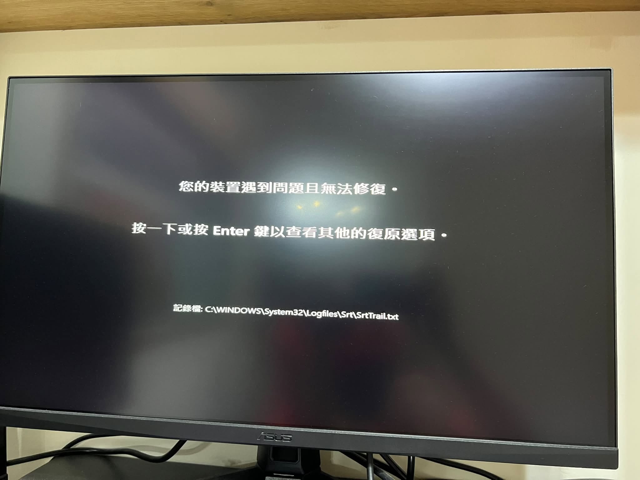

請問有人知道是怎麼回事,如何修復呢

留言・2026-09-12 18:22
之前遇過一次系統崩潰結果硬碟重灌後 正常 是顯示卡壞掉了 硬碟機率大但不一定是硬碟可以重灌一次試試看
留言・2026-09-10 16:15
硬碟掛了吧,我猜
留言・2026-09-10 00:48
如果是更新系統後發生就是有軟體被判定不符合現在安全規定擋掉, 問AI怎麼進安全模式,再打開畫面中的文字檔有無提示哪個程式把它移除,有需要用就找看看是不是有新版,或是還原到更新前再暫時停用更新等下一版.
留言・2026-09-09 22:45
換一顆開機碟,或是重灌,基本上是硬碟要掛了
留言・2026-09-07 12:21
保固就送修
留言・2026-09-06 21:35
看來你遇到了比BSOD更嚴重的問題了
留言・2026-09-06 13:21
CPU哪一顆?記憶體哪一個品牌?
留言・2026-09-06 10:32
主機板問題
留言・2026-09-06 02:02
系統掛了,重灌,順便檢查ssd健康度
留言・2026-09-06 00:28
硬碟問題比較大
留言・2026-09-05 23:46 (另有 2 則回覆,未展開)
才新買三個月的電腦是不是要送回檢修啊
留言・2026-09-05 23:32
重灌 不要浪費時間
留言・2026-09-05 22:54
記憶體重插看看
留言・2026-09-05 22:10
系統碟壞了
留言・2026-09-05 21:57
直接問ai,ai會一步一步教你解決
留言・2026-09-05 21:47

第 12 篇・2026-08-31 12:36・原文貼文
想請問各位大大 我在啟動任何應用程式的初期 硬碟都會很高的使用率 大概一兩分鐘後會降 但就會突然很卡 請問是哪裡出問題了 求求各位大大了 電腦是7月初組的 都還是新的
貼文第 1 張照片(圖檔:photos/post12.jpg)
反應總計 10(Like 10)・Facebook 顯示留言數 34・本次抓回留言 11 則
💬 留言回覆(11 則)
留言・2026-09-07 12:27
啟動程式cpu都會滿,只是持續時間,記憶體看程式與系統調配,建議系統碟可以小,獨立出來,應用程式獨立,這樣好維護,話說這配備可以說是土豪機了吧?
留言・2026-09-04 08:52 (另有 1 則回覆,未展開)
建議你再買一顆kc3000 1t 當系統碟 這顆裝遊戲
留言・2026-09-01 09:52
系統蝶1.8TB容量太大.移作資料碟.另裝500GB當系統碟.
留言・2026-08-31 20:28 (另有 1 則回覆,未展開)
聽說WIN11超卡,更新還會卡死SSD,不知道FIX了沒有。
留言・2026-08-31 19:28
C槽算是系統碟 不關你做什麼都一定會經過它 使用率變高也很正常的事 如果當你開遊戲或應用程式 C槽一點動靜都沒有那才是真的不正常 至於會卡的部分就是去側一下讀寫或看是不是裡面有什麼檔案去衝突到了
留言・2026-08-31 16:06
測一下讀寫能力 看一下I/O 看一下smart 跟事件有沒有129.153 說不定硬碟有問題呢~?
留言・2026-08-31 15:17
會不會因為硬碟是QLC的原因?這張 SSD 是作為一般遊戲碟、二次儲存碟或影音資料備份使用,效能與容量表現相當夠用;但若是打算作為高強度的系統主碟或頻繁進行大檔案寫入的作業環境,由於 QLC 顆粒在 SLC 快取用盡後的寫入速度與 TBW 耐用度較低,建議優先考慮 TLC 顆粒的款式
留言・2026-08-31 14:14
哇,花很多喔..厲害
留言・2026-08-31 14:04 (另有 10 則回覆,未展開)
這顆硬碟沒有Dram 文書還行 重載多工 遊戲 速度就會明顯下降 就能當系統碟 但不是最好的
留言・2026-08-31 13:31 (另有 11 則回覆,未展開)
你說很卡是使用率很高的時候?
留言・2026-08-31 13:23
