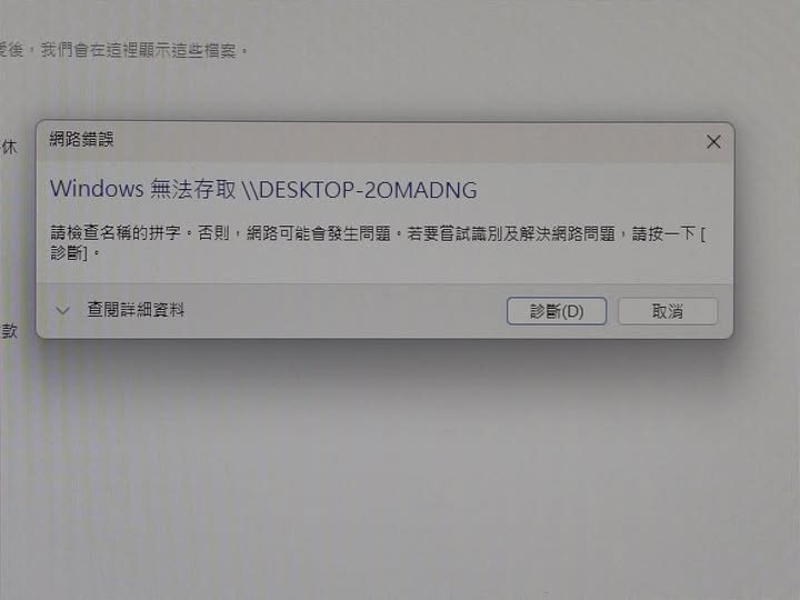

不好意思打擾一下,我這裡有個關於共用資料夾的問題想請教一下 目前情況如下 兩台電腦版本都是24H2,共用的權限都有打開,防火墻也都關了,但是目前奇怪的部份是,A電腦可以正常存取B電腦的資料,可是B電腦無法存取A電腦的資料,會跳出下圖的錯誤訊息,想請問各位有什麼辦法解決,感謝 5/14更新 感謝各位大哥協助,但本人目前摸不到電腦,待明日休假回家嘗試後再回覆大家狀況,再度感謝各位幫忙解答!

修改registry, 然后重启电脑
留言・2026年5月13日 星期三下午10:04
試下 用"CMD" command prompt 下 RUN "START \\DESKTOP-2OMADNG\\, 看看出什麼 err
留言・2026年5月13日 星期三下午10:11
如果出smb Smb Security Signature error 可以 在powershell 在admin right 下, run "Set-SmbClientConfiguration -RequireSecuritySignature $false" 和 "Set-SmbServerConfiguration -RequireSecuritySignature $false" 再試下
留言・2026年5月13日 星期三下午11:12
WIN11嗎
留言・2026年5月13日 星期三下午11:32
SMB設定有檢查過嗎?
留言・2026年5月14日 星期四上午12:40
我自己也遇過,後來發現是微軟系統版本更新出包,系統改用23H2就正常了⋯⋯😑
留言・2026年5月14日 星期四上午5:32
檔案總管的安全性中使用者權限也要設定. 如果有防毒軟體的防火墻設定也要設定(windows firewall 會被接管)
留言・2026年5月14日 星期四上午8:20
感覺有其中一台網路探索沒開?
留言・2026年5月14日 星期四上午8:28
win的共享就是很迷幻 1. 如果用ip而非 alias 名呢? 2. 可否接受用遠端磁碟 另外確認檔案的進階共用是否有關掉 然後 ipconfig /flushdns 試試看 可否請你在新增一個回覆?說明說你都做了些什麼?
留言・2026年5月14日 星期四上午8:38
輸入 gpedit.msc 後按下 Enter,啟動本機群組原則編輯器 在左側樹狀目錄中,依序展開: 【電腦設定】 【系統管理範本】 【網路】 【Lanman 工作站】(或 Lanman 工作站用戶端,依版本翻譯不同) 在右側找到 「啟用不安全的來賓登入」 點兩下開啟設定,將狀態設為 已啟用,然後按下【確定】 應該就可以連上了

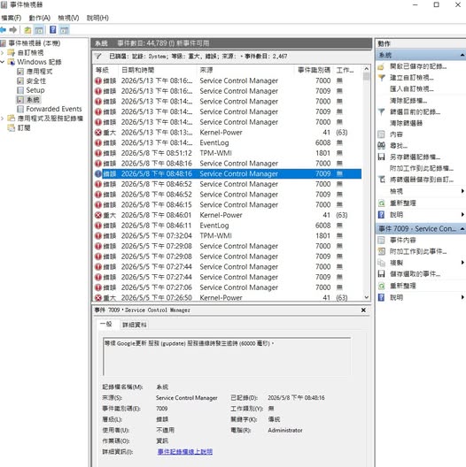

電腦閒置死機問題(僅滑鼠能動)請問各位大大,目前我電腦配置如下,只要開機1-2天不使用就會死機,剩滑鼠能動,能從事件檢視器知道問題跟解決辦法嗎?ROG STRIX B550-A GAMINGAMD Ryzen7 3800xROG Strix GeForce RTX3060幻光戟 3600 DDR4 16G*2WDSN850 500GWD 藍標 2TB 3.5振華750W 雙8 金牌

重灌
留言・2026年5月13日 星期三下午9:43
其實你貼給AI , 他會分析給你
留言・2026年5月13日 星期三下午9:53
比較下面的先發生:一個循環TPM先發生,然後是核心的電源,然後是服務出問題! 電源吧!檢查一下電源線有沒有插到底?拔出來看一下有沒有發黑? 作者家裡面的電源穩不穩定?大概就這樣吧!
留言・2026年5月13日 星期三下午10:01
我舊電腦以前常有這症狀,沒幹嘛也熱當,玩遊戲也熱當,換了power藥到病除⋯
目前初判power嫌疑最大,還在保內會先送修看看
謝謝樓上各位大大建議!
留言・2026年5月13日 星期三下午10:08
黃揚 死機只有滑鼠能動,有可能是ssd,或是hdd,有問題,用軟體測看看健康度
留言・2026年5月13日 星期三下午10:26
1.整理CPU散熱 2.到BIOS中關閉Precision Boost 看是否能排除問題
留言・2026年5月14日 星期四上午12:25
BIOS裡某個設定關掉
留言・2026年5月14日 星期四上午12:42
問付費版的AI 基本能找到問題
